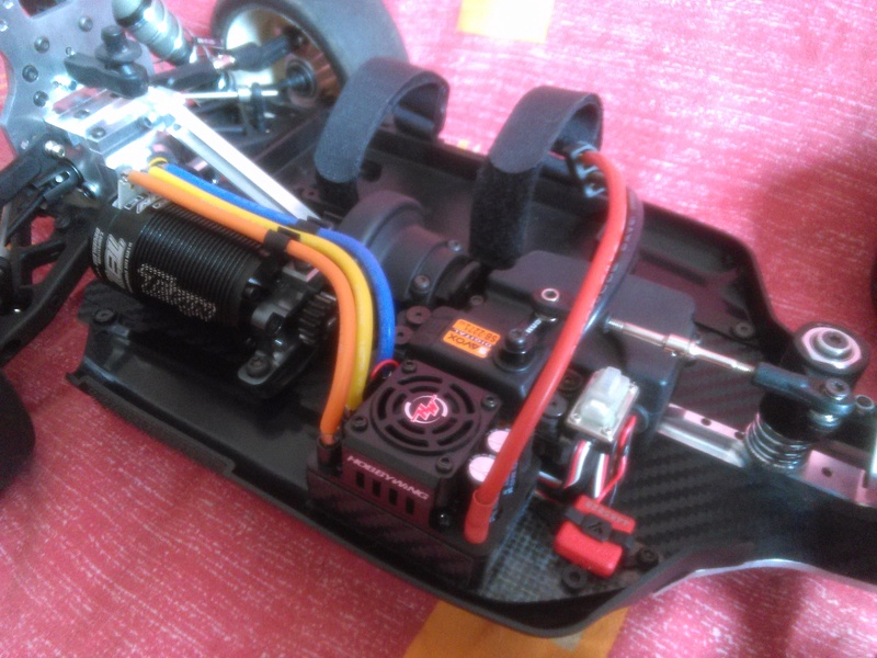

Pour le moteur un Tekin 1700KV Gen2 a été choisi pour sa progressivité et relié au contrôleur par un câble sensor.
Un contrôleur Hobbywing Xerun SCT Pro 120A a été retenu pour sa fiabilité légendaire et sa petite taille. Il prend place sur un support carbone avec du scratch lui même fixé sur les vis de la bavette. Le support du servo de direction a été légèrement retaillé pour gagner de la place.
Sword Evo Brushless base MBX6-7 Img_2021
Les accus sont des 8Amps et me donnent une autonomie de presque 1 heure sur les piste glissantes (tout doux sur les gaz, 4x2 oblige!)
