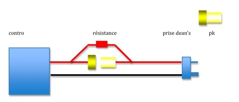

Message par BOURINEUR le Mer 6 Mai 2009 - 21:04
je reviens avec un petit schéma,
ça sera plus explicite Laughing
Wink

Re: Stop au étincelle
Message par Fléau le Mer 6 Mai 2009 - 21:39
oui c'est aussi une solution pour les dean's!

Message par djtuneman le Mer 6 Mai 2009 - 22:23
quel beau schéma Razz je vois où tu voulais la brancher ta résistance maintenant ^^
Message par JSR74 le Mar 30 Juin 2009 - 21:16
Faut mieux utilisé une résistance.
Pour du 3S, pas la peine de résistance.
Voir le profil de l'utilisateur http://rcx-team.oldiblog.com/

après confection d'une résistance de 21 ohms et 6watts que je branche pendant environ 10 secondes juste en faisant contact mmmavec les prises de l'accus(6s rhino 4000ma)et le contro mmm v3 plus d'étincelle lors du branchement
merci JSR pour les conseils

Message par jerome nimo le Dim 5 Juil 2009 - 0:23
un contro ne PEUX pas mourrir par cette résistance.. Une résistance limite juste le courant qui arrive au contre, et j'aimerais qu'on m'explique comment avoir moins de courant permaet de cramer un contro ?

Message par Jiper le Dim 5 Juil 2009 - 12:34
Puisque c'est castle qui l'indique le mieux est de leur demander, de ce que je comprends dans le post de E-Mike le systeme anti etincelle pourrait créer un defaut.
On peut tout de même penser a un truc le systeme anti etincelle permet de charger plus "gentiment" les condo (analogique) mais quand est il alors de l'etat Logique (1 ou 0) des fets (numerique) avec des valeurs intermediaires que permet de créer ce systeme anti spark (Shultz et d'autre peuvent avoir prevu ce cas par la programmation mais pas forcement castle et Tekin)
Rajouter cette resistance permet tout de même de rajouter 20ohm a la resistance interne du pack (vu l'ordre de grandeur initial 20 Ohm ca peut sembler bcp ??)
je precise que je m'interroge comme vous bref qui qui demande des explications précises a Castle Razz
