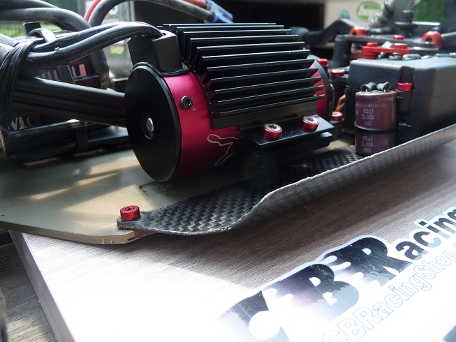

Message par "Magic HD" le Mar 31 Mai 2011 - 21:41
adrien74 a écrit: Shocked Avec l'axe moteur bloqué ? geek
Adrien Wink
juste 2 vis inférieures du support moteur qui sont partis........je voulais gagné du poids.......surement lol!

Message par LAJUJUBE le Ven 3 Juin 2011 - 11:32
salut, alors pour ceux à qui sa interesse, je viens de recevoir un radiateur passif Losi, il se monte parfaitement dessus.
Le seul truc, c'est son poids Shocked 70 grs Shocked

Message par LAJUJUBE le Ven 3 Juin 2011 - 20:59
en photo pour se rendre compte.

Message par Invité le Ven 3 Juin 2011 - 23:09
Tu pourrais aussi mettre du scotch Alu sur l'arrière ( roulement arrière ) .

Message par nuz le Sam 4 Juin 2011 - 0:30
Attention, tu n'as pas bouché les 4 trous inutilisés à l'avant du moteur. On voit la moitié d'un sur la photo. On ne croirait pas comme ça mais à la longue ça te remplit ton moteur de poussière... Je te conseille de les boucher avec des vis sans tête + frein filet pour pas qu'elles bougent. Même remarque pour le roulement arrière, un ptit coup de chatterton ni vu ni connu Wink
