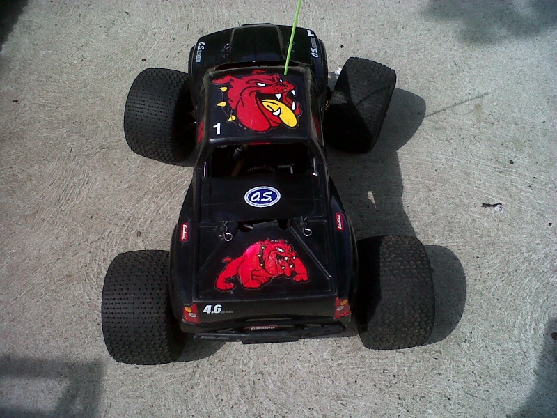

Bonjour a tous,
Voili voila pour tous les gens qui me connaissent sur le FOFO, depuis le temps que je voulais un savage flux
et ba c'est fait Very Happy
j'ai bloqué la boite de vitesse avec du frein fillet tres dur
et enlever la premiere
ensuite j'ai fais mes bac lipo
et ma plaque support controleur
je me suis acheté le support moteur qui ma pas couté tres cher 50 euros fdp non compris
j'attend avec impatience mon ptit leopard de 1300kv de diametre 36 et de longeur 76
place au photos les amis Twisted Evil

1300kv en 4s?
HPI SAVAGE X SS FLUX D'ADRIEN 69 Empty Re: HPI SAVAGE X SS FLUX D'ADRIEN 69
Message par thba66 Ven 20 Mai 2011 - 16:27
au fait je l'ai dans un tiroir ce support moteur Smile fallait me le dire et je l'avais payé 29Euros fdpi en chine
Message par adrien69 Ven 20 Mai 2011 - 17:36
oui dans un premier temps 1300 kv 4s
mais je vais investire en 6s
a p**** je te l'aurais acheté
mais deja en thermique j'etais pas deçu de ce vehicule
enfin avec tous les traxxas que j'ai eu
hpi n'a rien avoir niveau qualité
j'adord ma carro !!! Twisted Evil
est ce que quelqu'un pourrais me donner des conseilles pour l'ameliorer s'achant que mes pti delires est weehling et back flips !!!

bin il faut des watts donc 6S et des pneus qui centrifugent, apres faut jouer avec le rapport.
Message par adrien69 Ven 20 Mai 2011 - 19:33
deja des pneus qui centrifugent avec la paire que j'ai sa m'etonerais
par contre le 6s sera obliger a l'avenir lol

Message par thba66 Ven 20 Mai 2011 - 19:42
oui les pneus du Xss ne centrifugent pas trop.

Sympa la bête, j'aime bien la carro, et l'implantation châssis est pas mal, j'aime bien ! Very Happy
Continue comme ça et arrête d'aller voir chez traxxas, ah et au passage, fais nous une vidéo ! Smile

Message par adrien69 Dim 19 Juin 2011 - 10:21
bon salut les amis
j'ai reçu tout les nécessaire pour le savage
moteur leopard 1300kv en 4s rapport 47/18 sa avance pas jvais bientôt me prendre deux 3s
le point fort de tous sa c'est que même quand a l’extérieur il fait + de 30 degrés
le moteur est froid et j'ai un peut prés 22 minute d'autonomie
enfin la vitesse de pointe et vraiment réduite 50 km/h max
je ferais plein de photos
