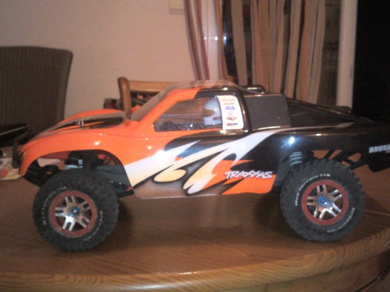

Message par actarrius le Ven 13 Jan 2012 - 15:05
belle machine!!!!
j'aime bien la carro orange!

Message par corsaire le Ven 13 Jan 2012 - 15:22
jeromekiller a écrit:accro rc racing team , chaine de jerome houlmiere
http://www.youtube.com/user/jeromehoulmiere
ok , je vois quelles sont tes vidéos en effet, plutot sympa aussi, sinon je me serais pas abonné a ta chaine Very Happy
thba66 a écrit:pensez à utilser les mp
j'y penserais la prochaine fois, mais a partir d'un téléphone a 2heure du mat' pendant la pause le cerveau a du mal lol!
actarrius a écrit:belle machine!!!!
sent tu une différence entre tes accu:
hyperion 2S 500mah 30C ( 2)
CBRacing 2S 5600mah 55C
ma carro est pas orange mais rouge Twisted Evil , même si les photos laissent un doute Cool , mais faut bientôt que j'en change elle est totalement morte Sad

Re: mon traxxas slash 4x4 a moi
Message par jeromekiller le Ven 13 Jan 2012 - 20:04
c'est vrai que sur la premiere photo elle parait orange, apres quand elle est sale sur les autres photos on voit bien qu'elle est rouge !!!!!

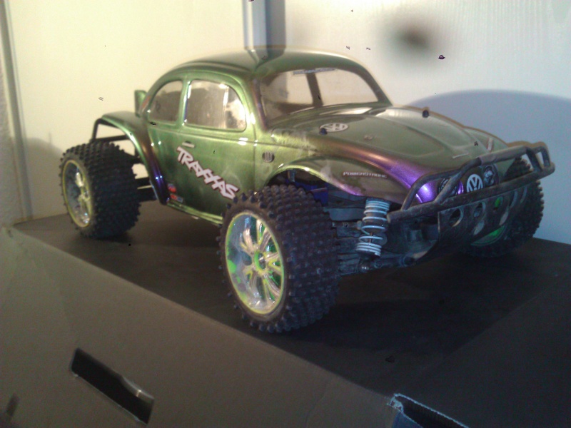

ok merci , bon je vous montre une de mes carros:
cheers
Message par corsaire le Sam 14 Jan 2012 - 15:10
sympa la peinture Very Happy
et je vois que tu as utilisé l'intérieur de chez proline
