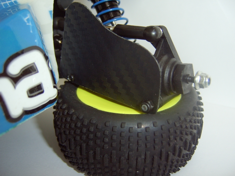

Message par xealal le Sam 12 Mai 2012 - 19:43
trés bon topic, je le suis attentivement depuis que j'ai mon M8 (2 jours Smile )
merci pour les retours sur ce super bolide
pour l'instant j'ai fait qu'une petite modife pour protéger les chappes d'amorto et le support aussi
avec un pare choc 1/8 et des vis plus longues
pas trés esthétique mais efficace

xealal, bien vu la protection des têtes d'amortos
