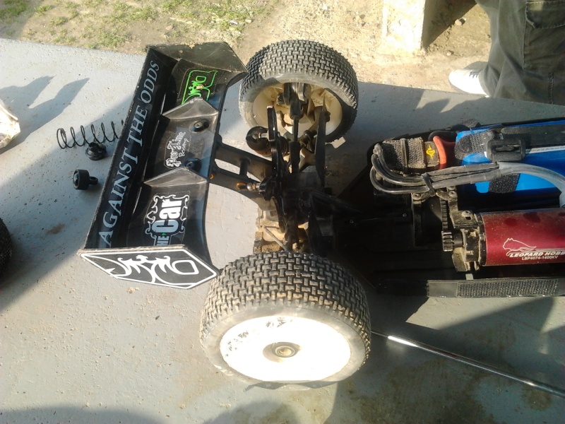

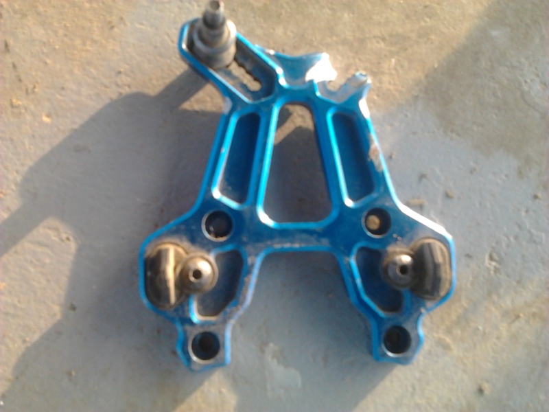

on a remit ça aujourd'hui ! résultat de la journée pour Tang en photos !
cassé
cassé
et encore cassé !
allez Tang sort ton dossier contre la JQ = )

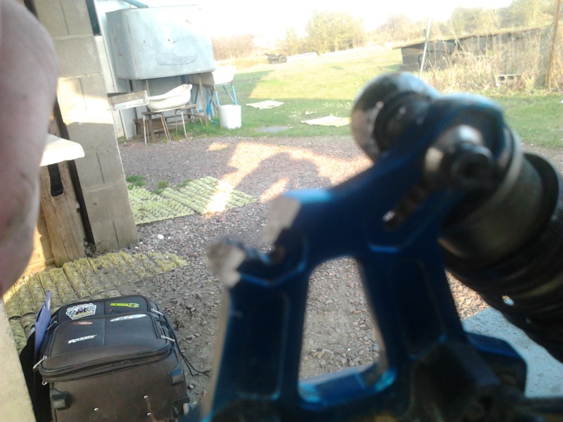

Aiiieeee mais il a cassé sont support amortisseur ou je rêve ??
Il a sauté sur une mine ou quoi ?
Je croyais le RC8 indestructible (c'est pas moi qui le dit c'est M. Ouartelle).
Damned mais quelle poisse , vous avez tournés avec HD ou quoi ?
J'suis trop deg pour Tang.
Ben ça valait bien le coup se refaire tous les cardans à neufs...

Message par Adrien74 le Ven 16 Mar 2012 - 19:52
Le coup de la fusée, c'est un très grand classique, le nombre de fois ou j'ai vu ça... Evil or Very Mad c'est un coup à casser l'ancrage inférieur, et arracher le taraudage en plus ! Le genre de vis que je colle, et j'y touche plus !..
Je ne vois pas d'entretoise entre ta fusée et ton étrier ... scratch
Normalement tu as ce genre de pièces, pour éviter que la vis de fixation soit en contact avec l'étrier : (à gauche de la photo)
Par contre pour ton support amorto avant, c'est pas de chance, mais t'as pas dû y aller de main morte...

le froid c juste pour trouver une excuse ^^. Pour le tordre j'ai fait un magnifique vol plané et me suis prit une barrière. Pour la casse j'ai rien fait je sais même pas comment c'est arrivé.
Ce qui me met encore plus dans la merde financièrement >< heureusement que j'ai pas commandé les chaussette Crying or Very sad
