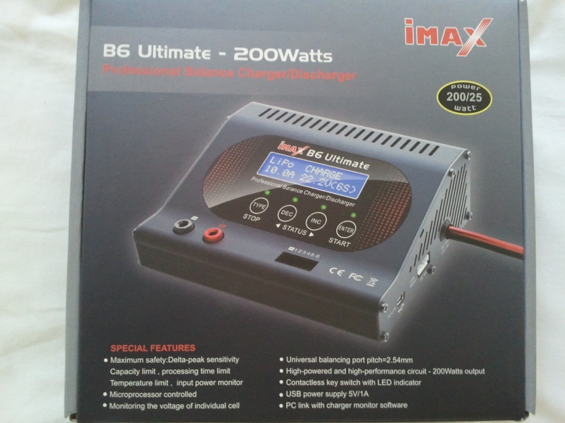

Message par juju87 le Sam 23 Juin 2012 - 11:31
bonjour !
reçus hier :
Attention, le festival des questions un peu idiotes va commencer :
Faut-il brancher le cable du capteur du moteur au contrôleur ?
les cables rouge/blanc/noir servent à cabler le moteur au contrôleur je suppose, la section n'est pas trop petite pour du 6S ?

Message par "Magic HD" le Sam 23 Juin 2012 - 12:35
le fil bleu avec le fil bleu.............lol !
plus sérieusement , si tes câbles moteurs sont en 12 AWG ça passe tranquille.
ensuite le câble capteur relie le moteur au contrôleur effectivement
