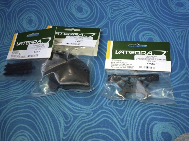

Pieces et Options :
Lipo 3S : ici
Support lipo : le 3S etant assez gros, il faut un support spécial, un membre du forum, Josselin en a conçu un très fonctionnelle a scratch pour cet accu, je le remercie d'ailleurs pour son idée!!
ESC 45A : ici il vous faudras avec des prises, donc une XT60 pour les lipo et des prises PK 3,5mm pour la liaison avec le moteur
Moteur : Il n’est plus en vente, il vous faut un 6000kv de meme diametre que celui d’origine
Radiateur : attention, il est un peu trop grand, j’ai fixé le miens avec des rilsan : ici
Pinion 20T : ici
Pneu : pas encore monté ici
Pare choc avant : ici
Pare choc arriere : ici
Tour amortisseur : ici
Supports Carrosserie : ici
Carrosserie : ici
Et pour le chassis perso, il s’agit de celui qui etait sur mon M8 a l’origine est que j’ai plié sur une reception d’un saut de 11 metres, que j’ai redressé, poncé et decoupé.
Montage et Réglages : A venir!!!
