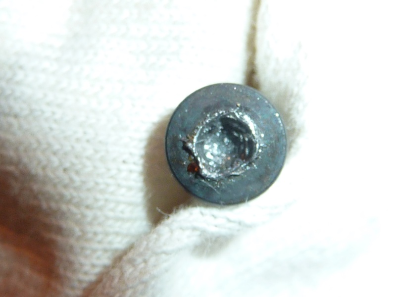

Bon alors après un "petit" démontage complet de la titine voilà ce qui en ressort:
-moteur hs
-cellule ar hs
-vis de support moteur hs (p--ain de vis de m--de!!!)
-cale alu av hs
-inter de l'esc hs
-diff ar vide sans aucune trace d'huile ( spéciale dédicace à HD)
Donc dépose, nettoyage, remplacement et repose de tout ce petit monde avec de la vis TORX et voilà une titine toute neuve à qui il manque un moteur
