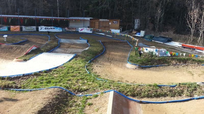

jai mie start à 1, timming à 2 ,et le moteur reedy 2100 kv chauffe monte a 107 degrés au bout de 18 minute avec un accus ace gen 7000 , jai mi pignon de 15 dent
neutral à 6 et o en initial brake alors que doige faire y faut savoir que les essais je les et fait sur notre piste de gap qui et en d'Evert monte et descent qui a les photos dans mon album photos de cette page merci
