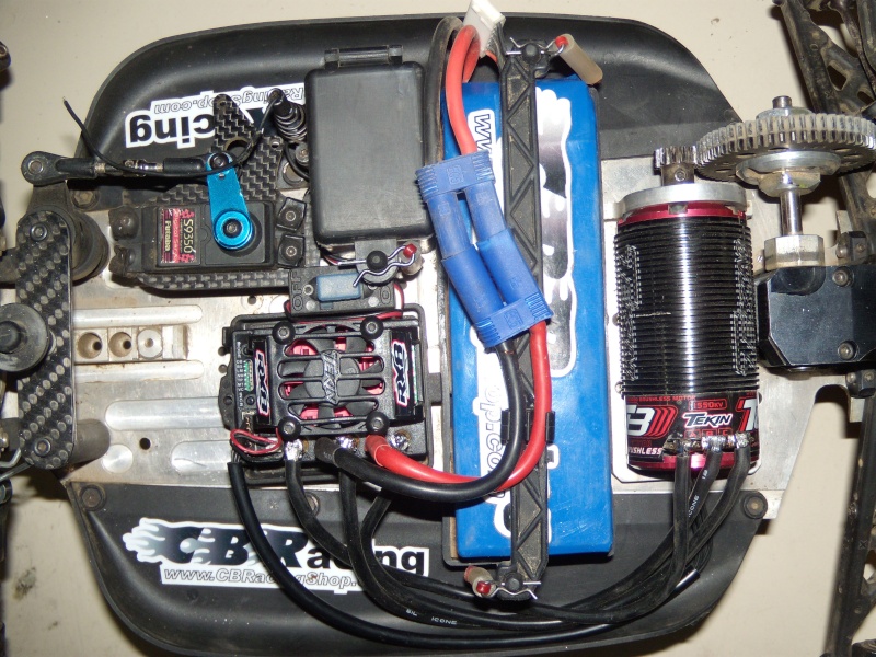

Comme promis, voici des photos de l'évolution
Ce n'est qu'un premier jet puisque j'ai monté un 1550Kv (je l'ai eu avec le combo d'occase et du coup je vais en profiter pour faires quelques relevés)
Le 1350Kv attend patiemment dans la boite et du coup, j'en profiterais pour faire les finitions (passage des fils dans une gaine tressée et Tropicalisation des soudures coté moteur et ESC)
Vue de Haut
JCA Evo Bl 4X2 Jcabru16
JCA Evo Bl 4X2 Jcabru17
Du coup les câbles passent sur le cotés, je trouve ça plus propre
JCA Evo Bl 4X2 Jcabru18
La répartition des masses
JCA Evo Bl 4X2 Jcabru19
JCA Evo Bl 4X2 Jcabru20
D'autres modifs sont prévues, mais je mettrait à jour au fur et à mesure
http://oldschool2l170.free.fr/Forum/index.php?sid=094a632c61b737
