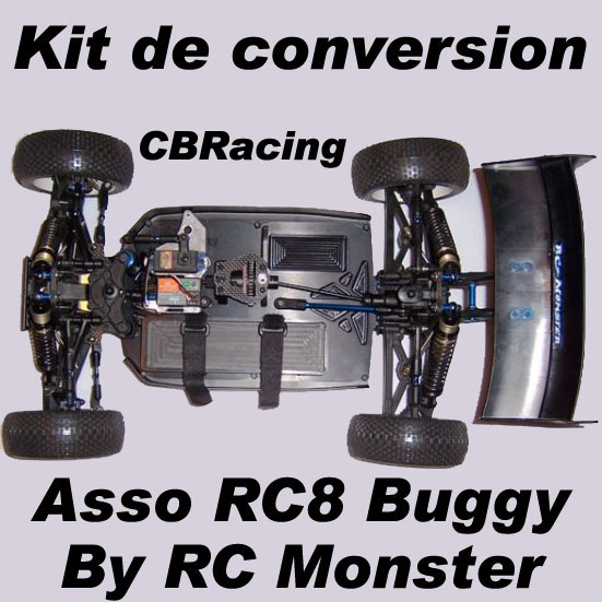

J'aurais souhaité avoir une confirmation, pour un RC8, il n'existe que le kit de conversion asso (mais mes packs ne rentre pas...) etr le kit RC monster avec le changement de châssis (et avoir à changer le châssis bof bof...) ? Existerait-il une autre solution ?
Merci pour vos réponses.

le kit RC Monster est superbe avec un châssis plein en alu 7075 anodisé fait exprés, perso je le préfère au Tekno à mon sens moins bien pensé :

Vivi le rc monster et sympa, le tekno aussi mais ces 2 kits nécessite de changer le châssis.... Bon, ben si je dois acheter un petit châssis d'occaz ce ne sera pas RC8, enfin, à voir.

pas besoin forcément de changer de chassis pour convertir un rc8
tu lui monte un suport moteur boite radio rc8E et bac lipo et c'est finit

Sinon, tu peux prendre le simple kit moteur de RC-Monster (http://www.rc-monster.com/proddetail.php?prod=RCMRC8mount) et commander également un support batterie sur mesure si besoin...
Mais le kit complet vaut vraiment le coup cf. mon post
