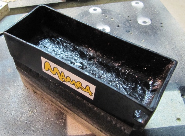

- Le bac fini avec une petite couche de peinture noir:
Bac à LiPo en fibre de verre maison ! 1
- Vue de dessous:
Bac à LiPo en fibre de verre maison ! 2
- De simples écrous incruster dans la matière pour la fixation, le tout recouvert de colle à chaud pour protéger l'accu:
Bac à LiPo en fibre de verre maison ! 3

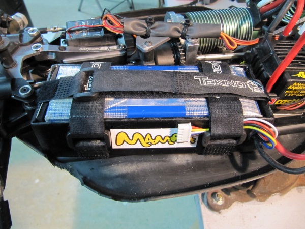

- Une fois monté sur le chassis avec de la mousse devant et au fond:
Bac à LiPo en fibre de verre maison ! 4

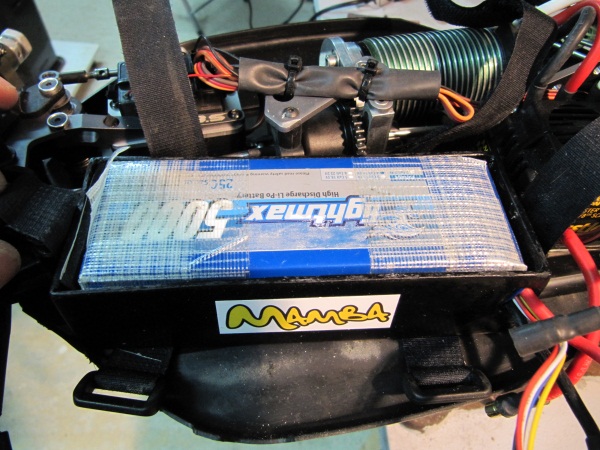

- L'accu qui rentre pil poil Smile :
Bac à LiPo en fibre de verre maison ! 5
- Le tout bien sanglé:
Bac à LiPo en fibre de verre maison ! 6
- La LiPo bien protégée sur le côté sur toute sa hauteur:
Bac à LiPo en fibre de verre maison ! 7

Le bac fini pèse 120gr, associé avec les 480gr de l'accu souple, reste un peu plus léger qu'une solution avec accu rigide.
Voilà, c'est un premier essai, le bac n'est pas parfait mais si je n'arrive pas à avoir un bac en nylon usiné, ben j'ai au moins cette solution.
