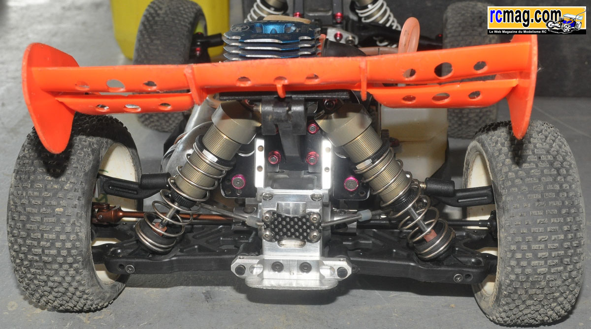

Le problème dans ce cas c'est que la roue peut aller plus haut que le chassis. On ne protège pas vraiment l'amortisseur (quoique je pense que ça peut aider) mais le chassis sur certains véhicules (en tout cas sur le Bullet). J'ai vu aussi cette "modification" dans RC power modelisme sur la bagnole d'un titré. Ca ne doit pas être donc le seul chassis dans ce cas.

Protégez votre chassis: bump stops! Twistchanet13
Tien, un amortisseur sans souflet et on y aperçoit quoi ?
Enfin bon chacun fait comme il veut.
je sais pas si j'ai le droit mais ca vient de LA vous avez les explications en milieu de page.

Message par gilou Sam 25 Sep 2010 - 0:02
sur un 4x2 tout le poids est a l'AR, les raisons sont pas vraiment les mêmes .....
et comme c'est un twist, les pièces ne sont pas de série mais des adaptations de d'autres châssis ...
donc il faut régler certains soucis de fiabilité comme on peut

Message par Darksid3 Sam 25 Sep 2010 - 0:04
et a l'avant c'est plus leger...donc pourquoi en mettre l'avant ?

Message par gilou Sam 25 Sep 2010 - 0:09
car la chasse est augmenté
et sur les fort appuis ca évite trop d'enfoncement et un châssis qui plante ....
je veut bien avoir pas mal d'année en TT 1/8 mais il faut sortir de st cire pour avoir de telle logique
le train AV ne motrice pas donc ne lève pas le nez du châssis
il faut donc compenser
