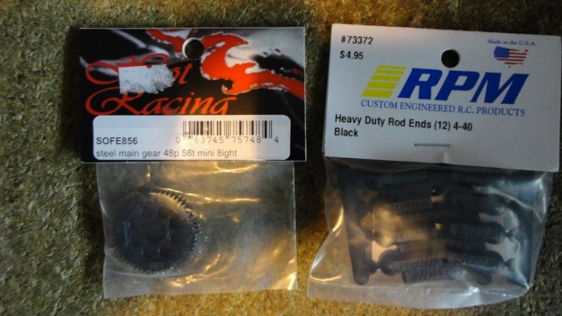

salut a tous:D
voila je suis nouveau sur le forum,et j'ais lu les 36 000 pages qui parlent du losi mini 8ight;évidement ça m'a donné envie d'en acheter 1.
je l'ais acheté sur la bay en angleterre. et j'ais pris aussi quelques options que j'ai trouvées ......."interessantes".
je vous présente donc les options que j'ais acheté,et le commencement du montage des options...............allez place aux photos
un support d'antenne alu et une barre d'ackerman carbone HOT RACING
un controleur EZRUN
ammortisseurs alu av et arr GPM
un servo HITEC HS 225 MG et le protége pinions de staath
des chappes d'amortos TRAXXAS
pare -choc av et arr T-BONE RACING
des pinions en titane de différentes taille, protection supérieur d'amorto en delrin de GPM et sauve servo vendetta DURATRAX
pinion acier HOT RACING et chappe de bielettes RPM
tour d'amorto av et arr alu de chez GPM
une carte de prog pour l'ezrun, un renfort de chassis supérieur alu
triangles av et arr RPM
de la graisse pour les diff ULTIMATE RACING
de l'huile pour les amortos
des accus 2s TURNIGY
encore des pinions acier TEAM ASSOCIATED et un set de visserie LOSI
des chappes d'amortos RPM et TRAXXAS .......oui encore!
un peu de visserie LYNX
des bouchons d'amorto alu ST-RACING et des patins de slipper LOSI
des roulements en rab et des couronnes LOSI
encore des pieces en rab des entretoises LOSI pour amortos et des inserts de roues LOSI
un sauve servo X-RAY et de la graisse noire LOSI
des pieces OFNA
des jantes d'avance
bon je sais,j'ais pris des trucs en double......
allez montage...
deja je bouche le trou avec du lexan sous la transmission
ensuite,montage des chappes RPM sur les biellettes
graissages des diff
montage des tours d'amorto,des amortos,et des renforts supérieur d'amorto,ainsi que la barre d'ackerman et du servo HITEC avec le sauve servo X-RAY
voila ou j'en suis pour aujourd'hui,n'hésitez pas a me faire vos remarques ( bonnes ou mauvaises...............mais plutot bonnes:D )
