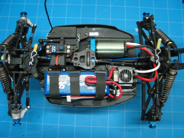

Des photos de mon RC8 je l'ai monter en elec cet apres midi on vois que le Zippy 5000 4S 30C flightmax passe nikel . Juste a renforcer avec du scotch armé les bord pour pas que la gaine ce bouffe .
Désolé photo un peut floues.

ba mon chassi donne tou pareil (pas mal de passer les cables moteurs derriere le suport carro je vais essayé.
l'interupteur du contro tu la fixé commen?

c'est un adhesif double face ultra collant fournis avec le kit AE . j'ai aussi fixer l'ESC avec et le jour ou j'ai voulus l'enlever c'est l'autocollant mamba du control qui c'est arraché .

Capman81 a écrit:Des photos de mon RC8 je l'ai monter en elec cet apres midi on vois que le Zippy 5000 4S 30C flightmax passe nikel . Juste a renforcer avec du scotch armé les bord pour pas que la gaine ce bouffe .
Mais l'auto est équilibrée droite-gauche avec cette config ou ça fait lest coté accu

l'équilibre de l'auto tres lour a l'avan gauche et a l'arriere droit nivo pilotage avec l'éta de la piste sur l'aquelle j'ai roulé pas vu de différence par contre sur les sauts ca se connais elle plonge ver l'avan gauche mais avec un raport un poil plu long ca se gere facile (je suis pilote tt elec depuis la nuit des temps ) et ca fait meme du spectacle mais bon oui efectivemen ca se conais le désequilibre a surveillé une foi la voiture et la pistre au point car j'avai des saut en cour de construction

Je n'est pas encore essayer mon rc8 en elec. Tout ce que je sais c'est que le rc8T (truggy) avec ce kit ete vraiment bien equilibré. Reste a tester le RC8 quand le temps me le permettras. Je ferais un petite video au passage.

Salut.
Des nouvelles de ce petit rc8 je vais profiter du weekend prolongé pour profiner les réglages au nivo du châssis. Changé l'huile amorto et la graisse de diff. par contre un petit souci quelqu'un est venu à Reignier avec un losi et le même ensemble combo que moi mais son engin marchai beaucoup mieux que le mien pourquoi
Ca pourrait venir de mes accus qui son en 2fois 2s 20c lui était en 4S 25C, de mon câble qui relie mes 2 accus ferait résistance car il est un peu petit en diamètre, ou bien de la transmission malgré que l'on avait le même pinion (15t). Ou autre chose qui ferais que je n’ais pas les performances attendue.
Autre question avec le pinion de 15 mon moteur monte a 60° si je monte le pinion de 16 combien de degré risque de prendre mon moteur ?
Merci d’avance pour vo réponsse.

en fait il doit surement pouvoir puiser plus d'ampère dans son accus car il est en 25C tandis que toi tu es en 20C
pour le pignon c'est aléatoire ça dépendra de la météo et de la maniere dont tu rouleras mais c'est sûr que la température montera

Faudrait savoir si les rapports de transmi sont les memes, si les réglages contro sont identique. Pour les accus, 2 fois 2S est moins performant que un de 4S.
Re: asso rc8 de colas74
je vais passé en vrais 4s 25c ou 30c avec des vrais prises. mais en atendant demain je tente de grossire mon cable...

qui me conseil koi en durté de diff? actuelement j'ai 5000devant, 7000milieu et 3000 derriere et la je contait enfin on ma conseillé 5000 partou ca peu etre bien ou pas dutou?
colas74- Nombre de messages : 182
Date d'inscription : 03/04/2009
je suis toujours plus dur au diff avant que centrale.
Avec mon 6 je suis 7000/ 5000 / 3000.
