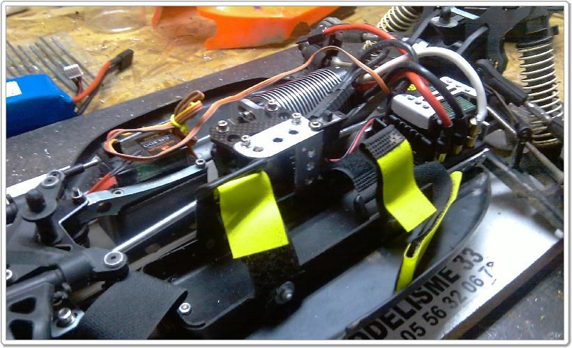

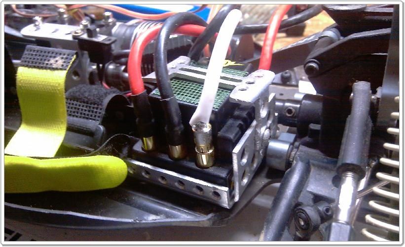

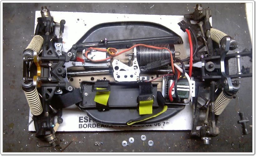

Je suis en train de rendre mon hyper 8.5 écologique Laughing
Setup :
MMM V3
Moteur 2200 Pignon 14
Support moteur RC monster de chez christophe
Bac Lipo Home made avec un etui de facade d'autoradio
Lipo : Hyperion 4s 5000mha de chez Christophe
Place aux photos :
Conversion HYPER 8.5 PRO H2
Conversion HYPER 8.5 PRO H3
J'aurais donc une petite question : Où je peux trouver (en france si possible ) une carrosserie Hyper 8.5 sans les trous deja fait pour la culasse, reso et reservoir des TH.
Merci de vos réponses et critiques.

sympa ta conversion c'est propre et bien pensé surtout la protection du contro Wink
essais de revoir la soudure du fil blanc au niveau du contro et surtout mais lui un morceau de gaine thermo comme tu l'a fais pour les 2 autre fil et renfonce ta prise si ce n'est déjà fait Rolling Eyes

Par contre j'ai l'impression (mais c'est vrai que 2 pressions c'est mieux qu'une...HD si tu nous voie Wink ) que tu as ton écrou qui tiens ton bac lipo qui dépasse.
Ton lipo va pas aimer Evil or Very Mad
