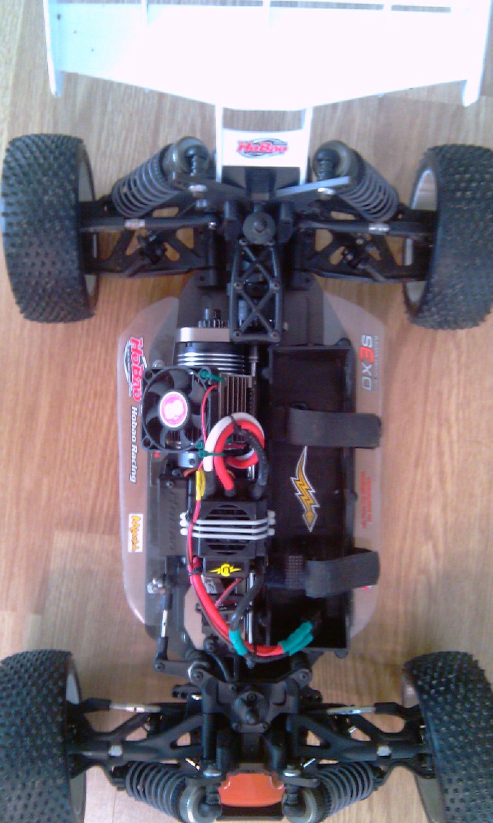

Hobao Hyper 9e sauce MACDEUCH Ttgghhg

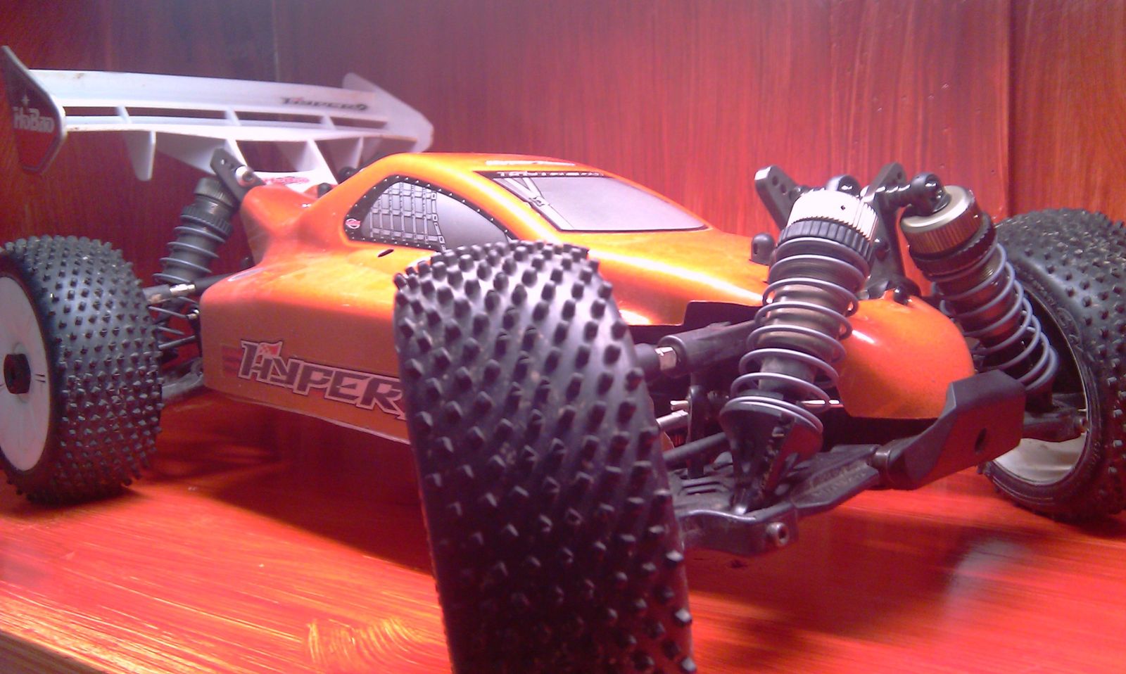

Voici la bestiol :

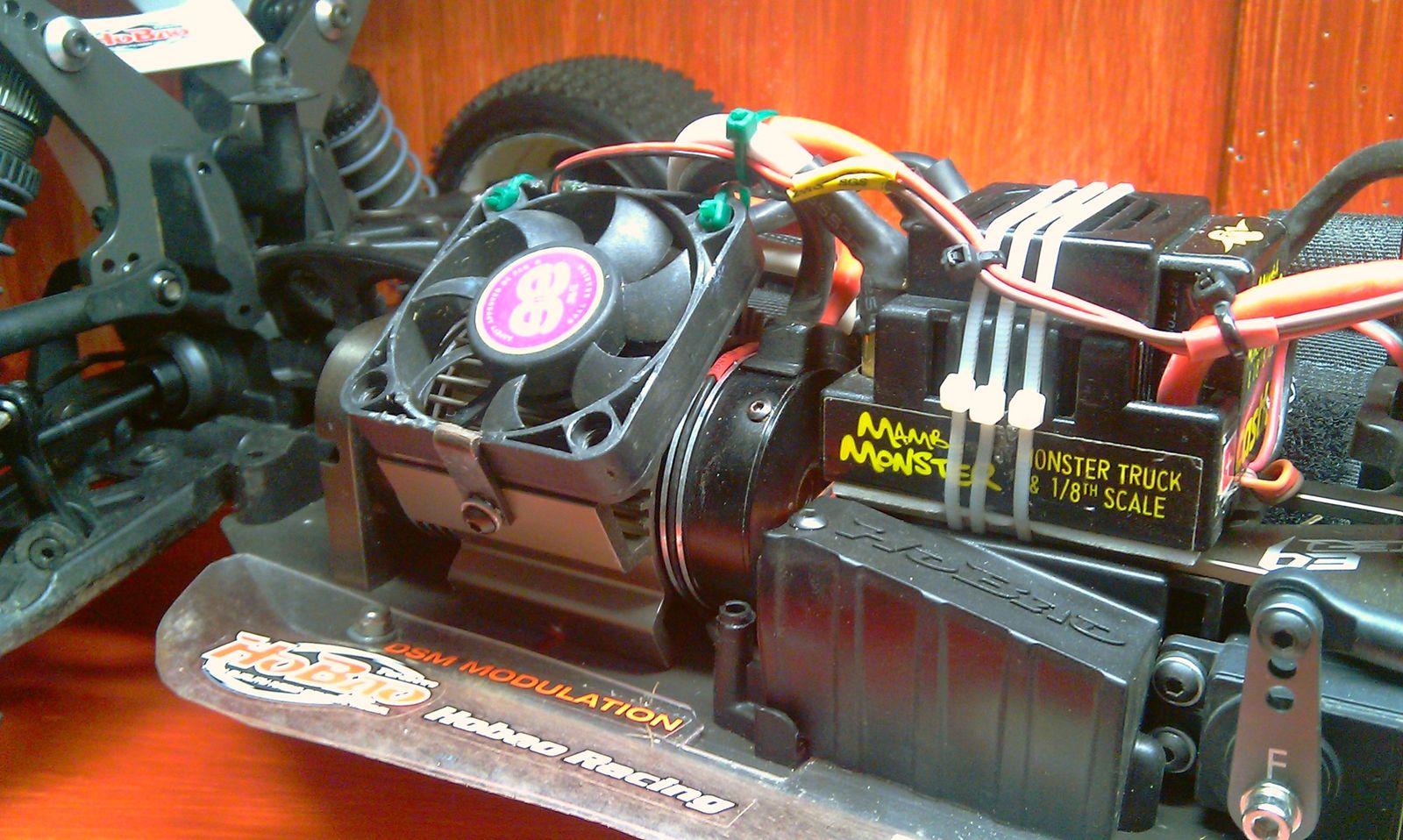

Hobao Hyper 9e sauce MACDEUCH IMAG0585
Voilà la bête, avec sa petite carro spécial TT 1/8 mais.......électrique.
J'ai rajouté des bavettes en lexan (reste d'une carro.)

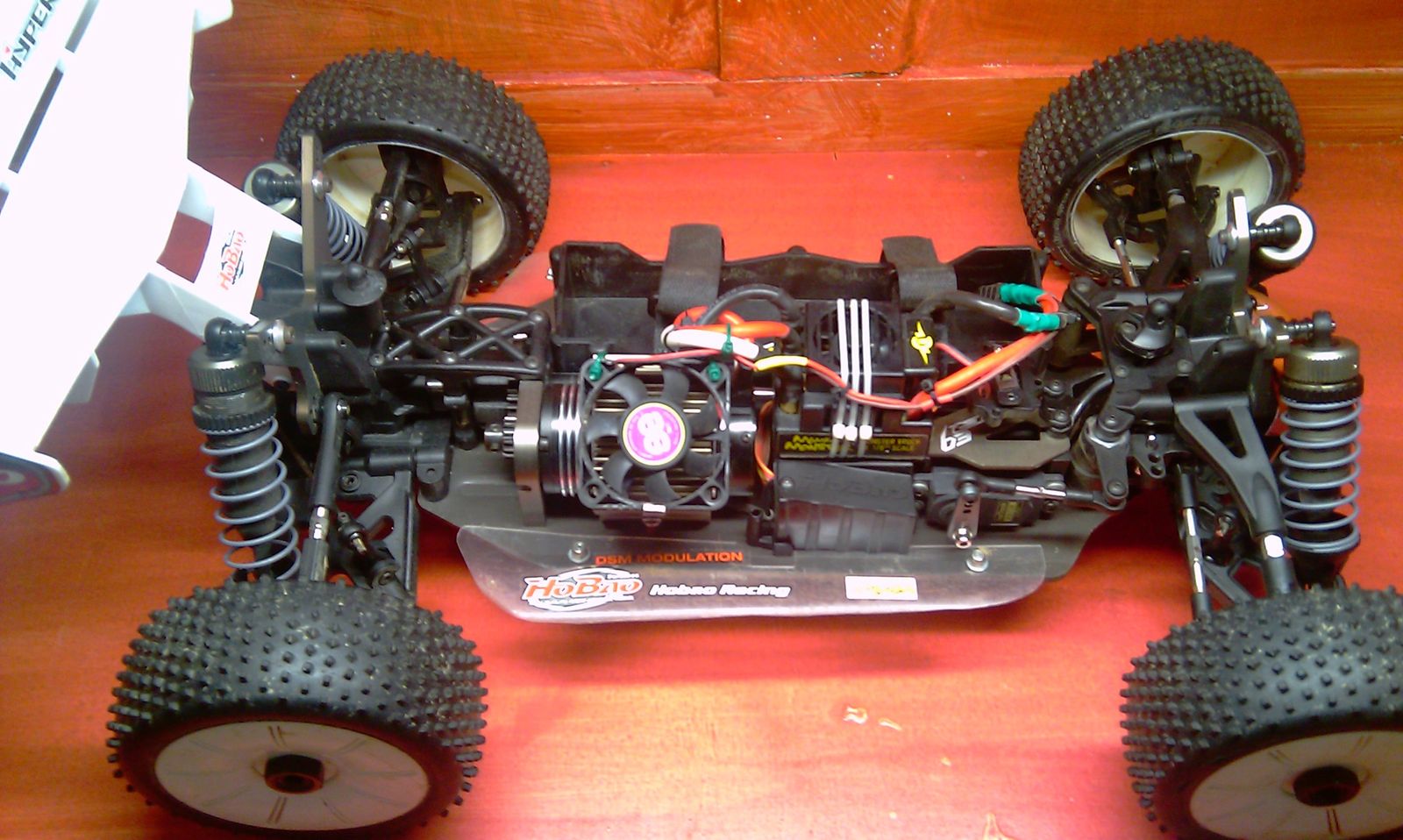

Hobao Hyper 9e sauce MACDEUCH IMAG0582
Seul souci le support moteur et radiateur d'origine sont prévu pour des moteurs de 40mm maxi de diam. alors que mon Neu fait 42mm donc je peux pas fixer moteur + radiateur sur le chassi. De plus en réglent l'entre dent le corp du moteur touche la noix de cardan du diff centrale. Obligé de mettre un coup de Dremell sur le corps moteur.
J'ai rajouté un ventilo sur le moteur car ca chauffe, pourtant je suis en rapport 14/40 (70° fin de pack, mais je roule sur un circuit avec beaucoup de grip). Le ventilo est branché direct sur le 4s ca pousse

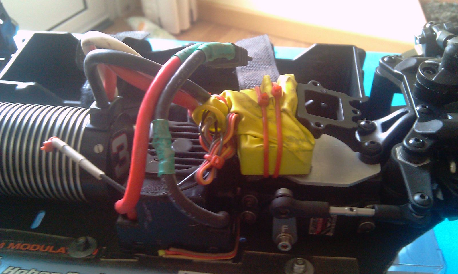

Hobao Hyper 9e sauce MACDEUCH IMAG0581
Setup :
MMM v3
Neu 1515 2200kv
Rapport : 14/40
Lipo : 4s hyperion 5000 mah de chez CBRacing
Radio : c'est marqué dessus

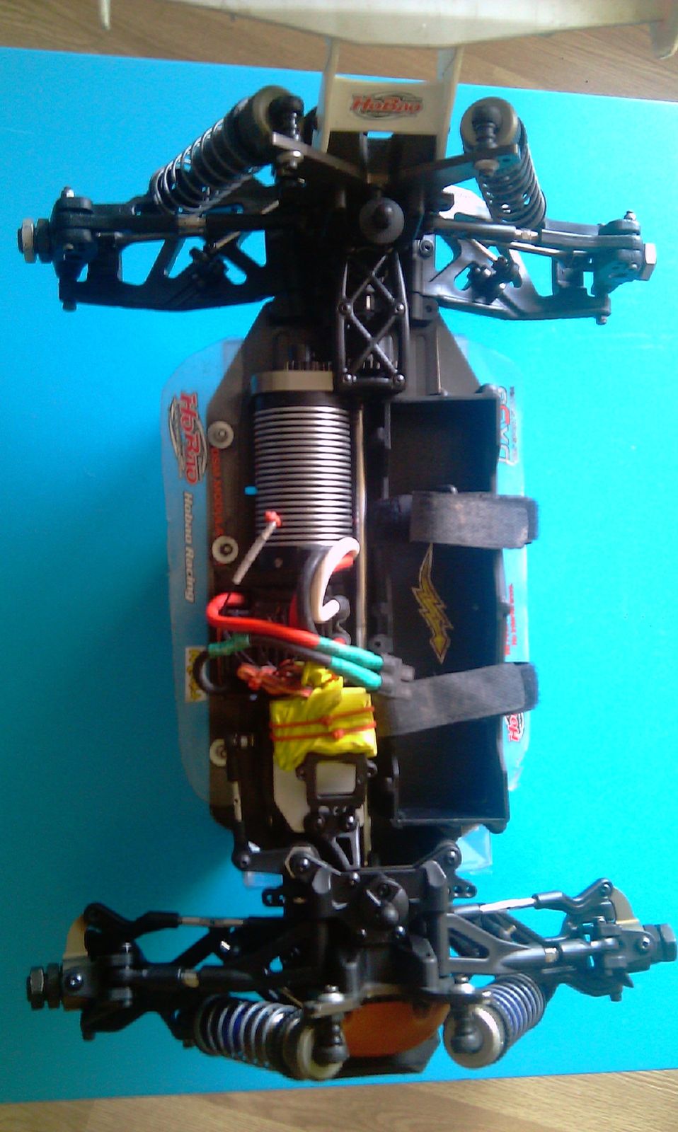

Hobao Hyper 9e sauce MACDEUCH IMAG0579
Voilà un chassi que je conseille à 200% aprés mon hyper 8.5 pro BL je peux dire que c'est le jour et la nuit. Je pense que c'est surtout grasse à la répartition des masses.

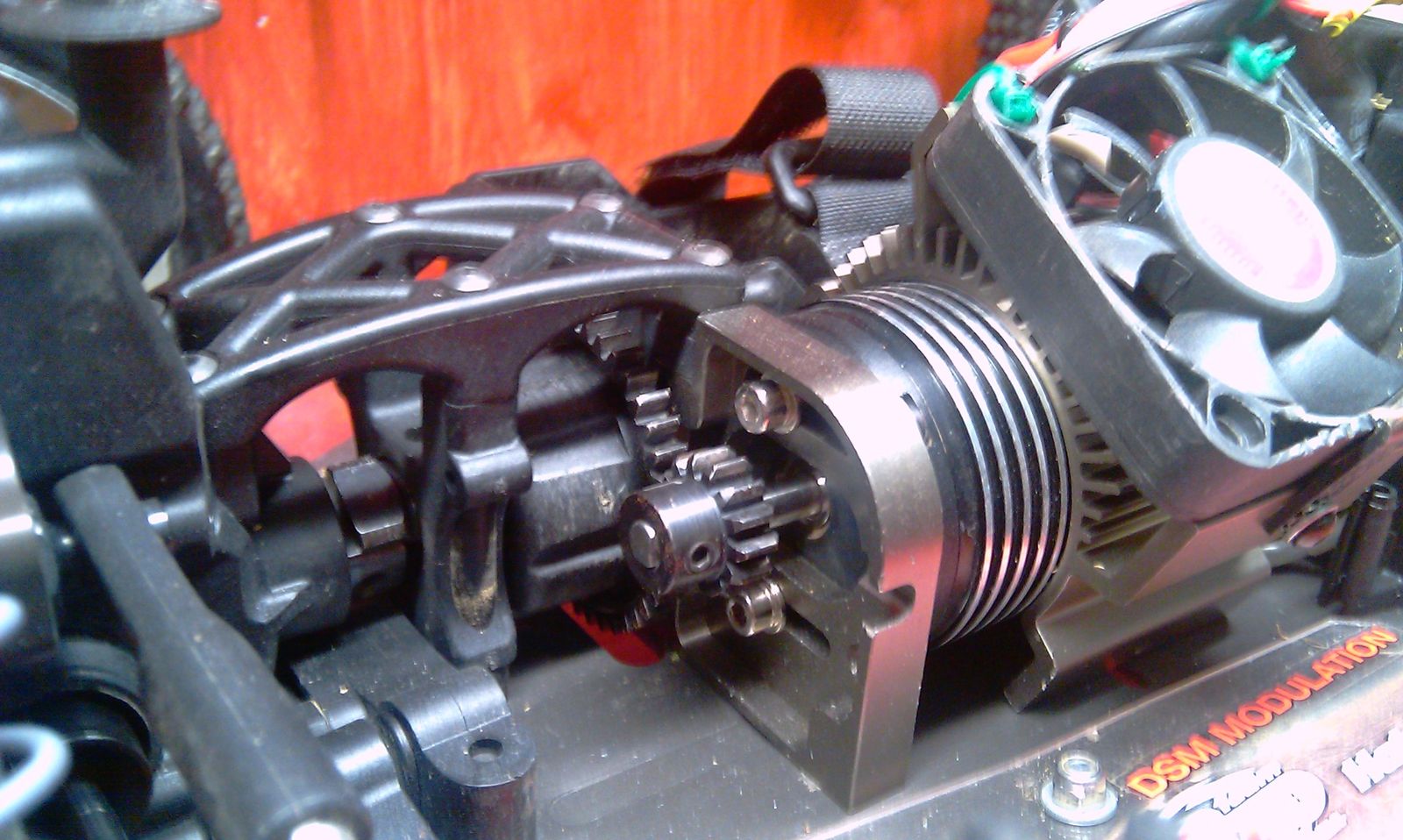

Hobao Hyper 9e sauce MACDEUCH IMAG0575

Message par Benj Mer 12 Mai 2010 - 15:21
Très très beau, bien organisé. Ca doit être beau a voir tourner !
Benj
Benj
Localisation : Mérignac - Bordeaux
Date d'inscription : 28/04/2010
Hobao Hyper 9e sauce MACDEUCH Empty Re: Hobao Hyper 9e sauce MACDEUCH
Message par Moth Mer 12 Mai 2010 - 16:53
Les masses sont très bien centrées, jolie implantation.

Message par MACDEUCH Ven 1 Oct 2010 - 16:13
Voici quelques news de l'évolution de ma pépette.
Coté température ca va beaucoup mieux depuis que j'ai changé le rotor et les roulements du moulin.
J'ai viré la boite radio pour y mettre le contro.
Avis aux possesseurs d'hyper 9e : controlez réguliérement le calage du diff centrale.
Hobao Hyper 9e sauce MACDEUCH IMAG1134
Hobao Hyper 9e sauce MACDEUCH IMAG1136
Ca c'est du détartrage de post !! Razz
