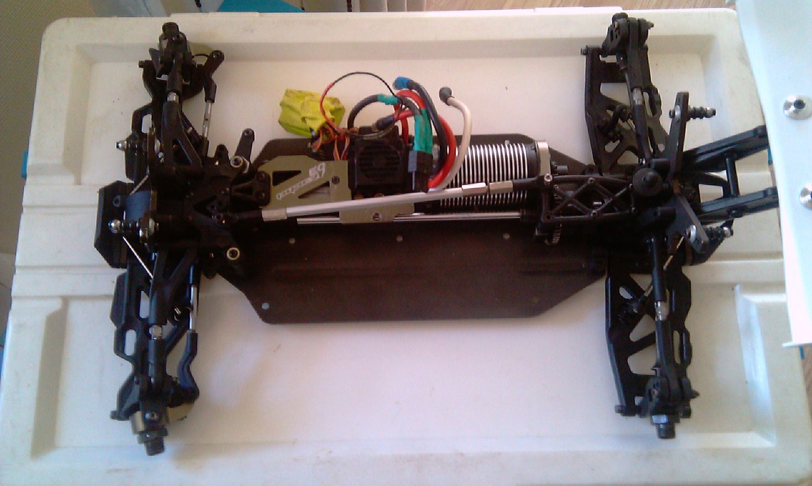

pour compléter le sujet de Nuz voici l'avancement du renfort sur mon chassi :

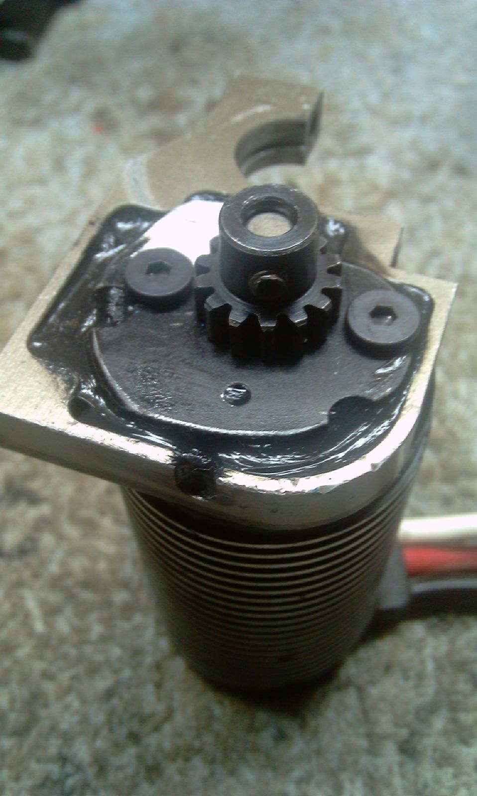

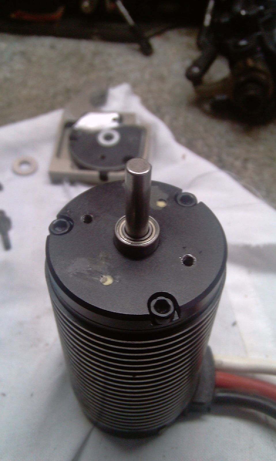

voici ce que j'ai fait sur mon neu :
trous inutiles bouchés
options usinées sur mon hyper 9E - Page 2 IMAG1146
J'ai ensuite ajuste un ancien capot avant de neu pour me faire un troisième roulement sur l'axe et surtout rendre étanche le roulement moteur :
silicone pour rendre etanche à la poussière.
options usinées sur mon hyper 9E - Page 2 IMAG1150
Je sais que je ne peux plus régler l'entre dent mais je suis toujours en 14t donc.....

Message par Pointe-Man Jeu 9 Avr 2015 - 11:00
Pour reprendre mon post qui date un peu quand même Smile
Je continue de mettre à jour mon hyper9e Razz
Nouvelle options un kit de roulements à billes céramiques de marque ACER Racing et là on sent une meilleur roue libre.
avec moteur tenchock V2 en 1650kv toujours en 5s 4000mah hyperion et le contro castle mamba monster.
