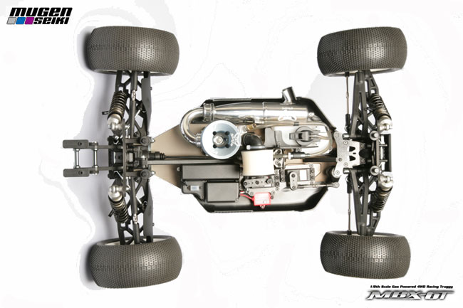

Yop,
Quelques photo d'autre truggy en TH donc avec l'equilibrage AV/AR constructeur :
MBX6T :
D8T :
ca te donne une idée.
Mon avis personnel est le même et je te l'ai déjà donné sur le fofo ARCT
Je trouve qu'un arriere lourd est super traitre lors des transferts de masses (freinage), idem l'assiette en l'air me semble plus facile à gerer avec du poids à l'avant cela permet d'aligner le TT naturellement aprés l'appel de bosse alors que le poids sur l'AR nécéssite correction au frein.
Pour ce qui est de tourner, avec le poids sur l'AR tu devras provoquer la chasse du cul ce que je trouve dommage quand on est équipé d'une direction sur l'AV
A+ et bons choix
