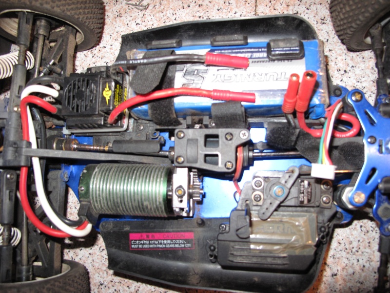

Donc voila maintenant mon idée passer mon MP 777 WC en brushless sachant que je n'y connais rien en brushless
voila les photos de mon rc
https://i.servimg.com/u/f33/11/33/00/39/img_0710.jpg
https://i.servimg.com/u/f33/11/33/00/39/img_0611.jpg

le montage du support moteur:
le boitier réception radio et servo de direction :
voila aujourd'hui ou se trouve le projet !
j'ai encore quelques hésitations pour le moteur ... 4s 5s ... j'ai peur niveau chauffe j'habite dans le sud de la France du coter de Toulon,st Tropez ...

Place a la conversion !

j'ai commencé le montage
les photos
https://i.servimg.com/u/f33/11/33/00/39/img_0712.jpg
il faut que je me sépare de cette pièce en plastique sur le dessus ! = ) je peut le remplacer par celui du mp9 ?
le tout juste posé :
https://i.servimg.com/u/f33/11/33/00/39/img_0713.jpg
voila le montage reste assez facile mais bon le choix sur le combo .... je pense prendre du 5s si ca chauffe moins
et je me demande comment ce fait l'alimentation du récepteur radio ?

janoob62- Nombre de messages : 1615
Re: resolution brushless pour 2011 ! MP 777 WC
Pour la plaque garde celle-ci pour le moment parce que je ne crois pas que cela joue avec les dimension ..
Beau montage !!
tu branche juste ton fil recepteur de l'esc au recepteur et cela joue !
A toi de voir pour les batteries , tu as eu divers avis , a toi de trancher ..
même si je ne suis pas pour du 5s .
Beau montage !!

oula les photos pas avant un moment je suis en vacances jusque mercredi et je passe en arrêt de travail ensuite et je rentre pas avant ...1 semaine ou 2 voir peu être 3semaines
par contre le branchement du moteur dans quel sens on fait le branchement personnes n'a le même sur les photos lol
je parle des 3 prise moteur noir rouge blanc
Voilà les couleurs.

me voila de retour chez moi donc place au photos
par contre j'ai vraiment peur pour la fixation du moteur je trouve les vis vraiment "lège"
c'est surtout les têtes des vis que je trouve petites
Si il y a pas de jeu , c'est bon . Oublie pas le petit support en pastique a l'arrière du moteur qu'il y a avec le kit de conversion .
Invité- Invité
le moteur ne repose pas desus = /
je pense faire une cale en mousse
Ne t'inquiète pas , j'ai le meme support moteur avec le hobbywing ces des visses encore + petites et sa bouge pas du tout donc no soucisjanoob62 a écrit:Par contre j'ai vraiment peur pour la fixation du moteur je trouve les vis vraiment "lège"
Jérémy89- Nombre de messages : 2724
ok ... on verra bien = )
mais si vous savez ou je peux avoir des vis avec des tête plus grosse je prend = )
