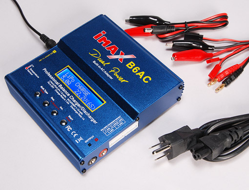

Salut, là tu n'as pas choisi un super "combo", chargeur en 2.5 A, je ne savais même pas que ça existé encore et un accu 3300 mah, ton autonomie va être trés trés courte mais bon tout dépends de tes moyens, sinon tu achètes au moins celui la:
Bon celui ci n'as pas la broche EU pour le racordement
Pour ton accu prends plus de Mah, autour de 5000 mah, tu peux également acheter un pack en 8,4vl, tu auras plus de pèche

http://shop.ebay.fr/i.html?_nkw=imax%20b6&_dmd=1&clk_rvr_id=308494802920&keyword=imax+b6&geo_id=24621&crlp=7338452571_221&MT_ID=58&tt_encode=raw
Sur la bay tu en trouves à tous les prix, prends le modéle cidessus avec l'alimentation intégrée, et prends le dans un shop qui a pignion sur rue ( essentiellement à Hong kong

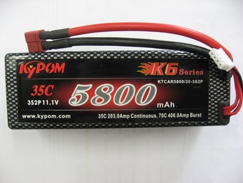

Ok je vais voir pour ça.Tu aurais des LiPos à me conseiller sachant que je ne suis pas encore en Brushless mais c'est dans mes projets?

Salut, suivant le nombre de kv de ton moteur, tu peux mettre du 2 s ou 3s, exemple:
Moteur 3500 kv ( maxi) 3s
Si ton moteur fait plus de 3500 kv, 3800, 4500 ou même plus de 6000 kv, alors là tu passes en 2s ( 7.4vl)
En tout cas cette marque a un trés bon rapport qualité prix, mais il y en a d'autres bien sûr, en France elle est revendue par plusieurs mag, WARTELLE en autre, il y a aussi les CBracing de chez Christophe
Tu as aussi les accu Zippy vendu par Hobbyking à Hong kong
Passes en lipo directe tu verras la différence, plus de pêche, plus d'autonomie ect...
