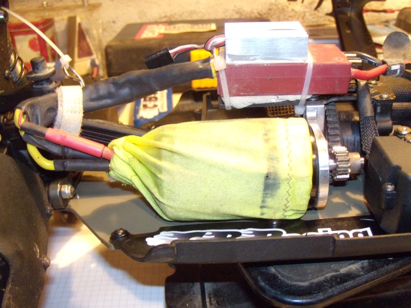

C'est donc un MBX6 Eco avec quelques modifs :
Suppression du support d'ESC et ajout de racleurs de jantes carbone
Mise en place d'un support moteur CBRacing light + une platine carbone rallongée pour le contrôleur
Protection de filtre à air sur le moteur pour limiter la poussière sans boucher les trous d'aérations
Scratch pour maintenir les câbles tout en pouvant les défaire rapidement pour une éventuelle intervention

Rajout d'une gaine thermo pour la finition et surtout pour maintenir le module de compte tour de l'Eagle Tree

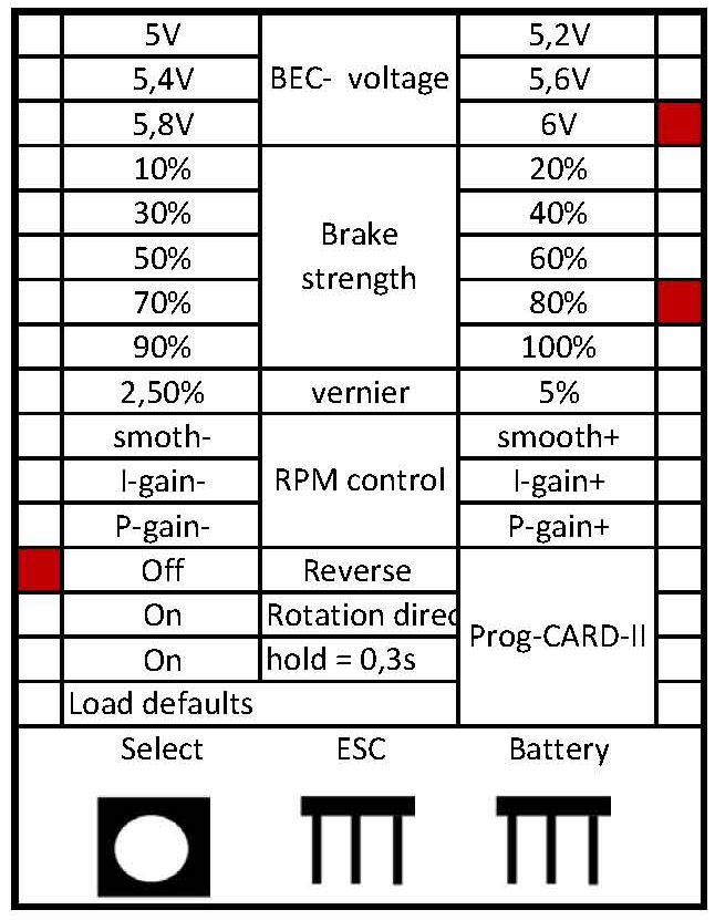

Petite évolution de mon Setup
Je suis passé en 10000 au centre, elle est plus saine et précise au lâché de gaz sur accroche moyenne avec des Ré-Flex

Comme l'a dis Joss, il faut 2 cartes pour la progamation
La prog card 1
Mes réglages
La prog card 2
Mes réglages
Pour les mises à jours, il faut effectivement les renvoyer à Kontronik mais la version 9 a déjà plus d'un an
J'ai rajouté le radiateur option pour plus de tranquillité collé avec de la Artic Silver

Ton moteur chauffe vite a cause de la couverture que ta mis non ? :curieu:

Je n’ai aucun problèmes de chauffe moteur
La "couverture" n'est qu'une protection de filtre à air de Th,
L'air circule librement, c'est juste la poussière qui est retenue
