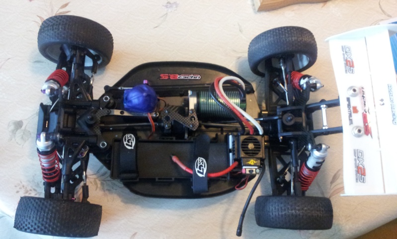

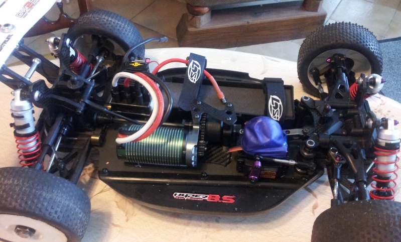

Salut à tous voici mon hyper 8.5 BL
Mon Hyper 8.5 brushless 20130210[/url][/img][/img]
Mon Hyper 8.5 brushless 20130211[/url][/img][/img]
Mon Hyper 8.5 brushless 20130212[/url][/img][/img]
Mon Hyper 8.5 brushless 20130213[/url][/img][/img]
Mon Hyper 8.5 brushless 20130219[/url][/img]
Seul problème de mon montage c'est avec l'accus 4S 5200mah kypom c'est qu'il touche la carrosserie donc j'ai du ajouté quelques petit sracth..
Si vous avez des remarques ou avis ils sont les bienvenus..
Mamba monster V3 + moteur 2200kv (accus 4S)
Support accus
Support moteur hobby + plaque de surélévation maison
Amortisseur big bore hobbytech
cardans homocinétrique AV+ARR
Fusées cnc AV+ARR
Platine centrale + sauve servo + support amortisseur AV+ARR carbone+renfort aileron carbone+renfort avant celulle cnc
J'ai repris la carrosserie avec de la moustiquaire fixé à la colle chaude pour ceux que ca peut intéressé car j'ai galéré à trouver
