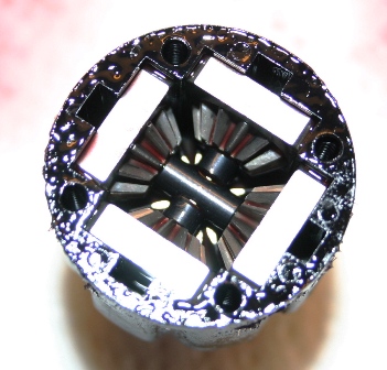

Re: Mon kyosho Mp 7.5 Kanai III sauce blisée
surtout que le Kanai est equipé de deux diff à glissement d'origine que les autres versions n'ont pas, avec les pignons et couple conique renforcés
arnotlse- Nombre de messages : 119
Localisation : Toulouse
Date d'inscription : 07/12/2009
Et ca donne quoi de plus par rapport à un diff normal?

Normalement la voiture est plus facile à conduire, il faut une ref d'huile spéciale pour un bon fonctionnement, ne pas remplir le corps à fond, la motricité est normalement supérieure à un différentiel classique, en même temps avant je ne connaissais que les diff à billes pour les 1/10 alors, je ne peux t'en dire plus !
sinon voici une photo de l'intérieur.

ah il y a des petites cales métalliques en plus par rapport à un diff normal, sinon niveau les huiles ca se règle comme un diff normal?

faut juste un ref d'huile spécifique pour les diff LSD, y'a pas de grade spécifié, lors de la dernière révision je n'avais plus cette huile, et sur les conseil de mon mag j'ai mis une huile peu épaisse, un grade elevé empeche ou annule le fonctionnement de ce type de diff à glissement.
