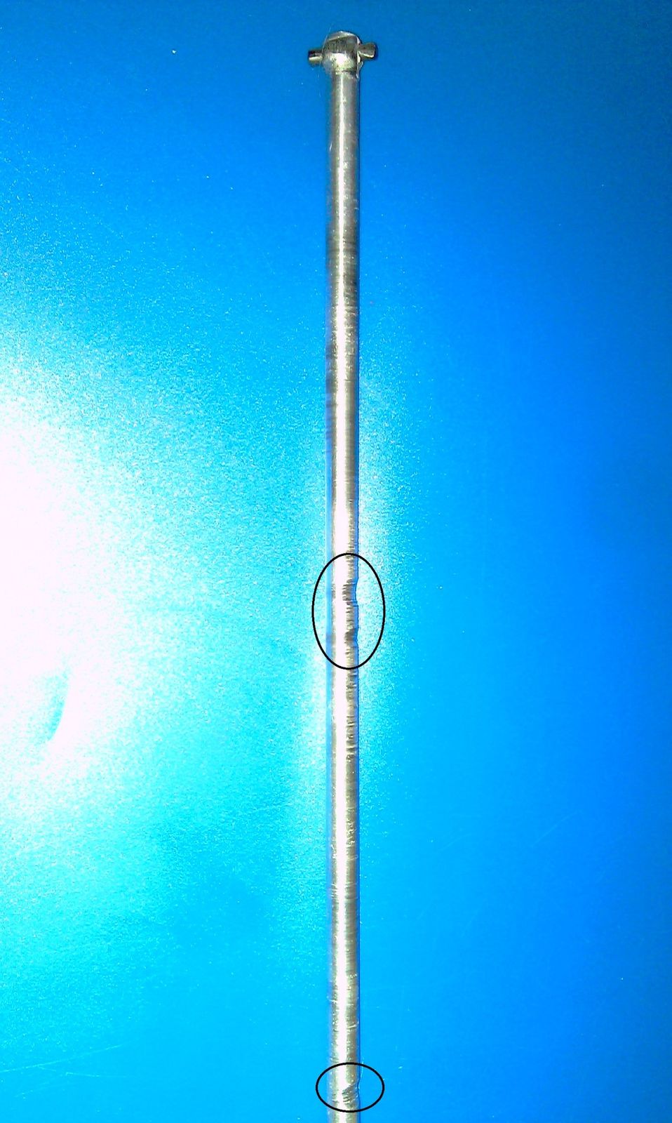

Comme je l'ai mis dans mon dernier post sur mon Hyper 9e, j'ai encore flingué les roulements de mon 1515. (soit....)
https://brushlessmania.forumpro.fr/buggy-et-stadium-f16/hobao-hyper-9e-sauce-macdeuch-t3325.htm
J'ai recu le kit de réparation (merci Christophe).
J'ai démonté mon Hyper 9 pour nettoyage, et me suis rendu compte pour la 2éme fois que les roulements du diff central était encore foutu peut être du au jeux de l'axe du moteur ou inversement (les roulements du diff central ont fait 10 packs). Et si c'est l'inverse c'est les roulements du diff central qui morflent à cause du cardan central qui centrifuge et se déforme à grande vitesse et cela expliquerais pourquoi j'en suis deja à deux kit de réparation Castle en 25 packs ! Qu'en pensez vous ?
Je réfléchis a faire un système de palier avec cardan homocinétique pour remplacer l'origine.
2ème problèmes, j'ai démonté mon diff AR roulements foutus mais le pire c'est un jeux énorme des noix de cardans dans leur logement. Diff AV no problemo !
Vous changez vos roulements de diff tout les combien ? Est ce normal que les axes de noix s'usent comme ca au bout de 40 packs ?
Je vous cache pas que je suis un peu déçu de ce chassi même si niveau comportement rien à dire.
Pouvez vous m'éclairer ?

pour les roulements, il ya certainement un effort radial à cause du jeu de ton diff central.
les noix en brushless s'usent plus vite car les a-coups sont plus violents.
apres ça dépend du traitement qu'il on fait dessus.
moi je change plutot les goupilles des cardans pour ne pas user les noix.
je les sors à la presse et je les remplace par des rouleaux de 3mm que je récupère sur des roulements au sav au boulot.
remontage à la presse et ça marche nickel.
ton cardan est en quelle matiere? il est pas tordu?
il doit pas centrifuger...c'est pas possible

Le cardan central de l'hyper 9e tourne très vite, plus vite que les transmissions classiques car l'hyper 9e tire super court dans les diffs. S'il est juste légèrement tordu ça peut suffir à tout flinguer.
Les roulements devraient tenir bcp bcp bcp plus longtemps. Vérifie que le cardan central est bien droit et vérifie que les noix de cardans ne nagent pas latéralement dans le corps de diff et la couronne. Si c'est le cas faut changer tout ça et bien mettre de la graisse lubrifiante sur les bites des noix pour éviter ce limage.

Merci de vos réponses,
Pour répondre à Thba66 Le cardan est en alu, mais quand je dis qu'il centrifuge ca n'est pas le bon terme, il vibre.
Pour répondre à nuz, il n'est pas tordu car je l'ai fais roulé sur une plaque de verre et il est bien droit par contre il a morflé car quand il vibre il tape sur le bac lipo et le boitier radio. voir photo ci dessous :

Salut, il y a de forte chance que les marques sur ton cardant suffisent à le déséquilibré et donc à créer ces vibrations à haute vitesse
Re: Probleme transmission Hyper 9e
d accords avec toi mais pour être marqué ainsi il y a bien eu un bleme pour que ca touche le bac lipo ou le boitier radio
sur des gros chocs le chassis flechit...donc ça doit toucher par endroit.

Je pense aussi que c'est sur des gros chocs que le châssis a suffisamment fléchit pour tordre légèrement le cardant pour que celui ci frotte sur des élément et du coup il a était marqué et ça a crée le déséquilibre ainsi de suite

J'ai vu de près une hyper 9e quasi neuve, en 4S 2200Kv et pignon de 14 le cardan fait déja un bruit assez horrible de vibration

Qaund tu mets gaz à fond dans le vide tu n'entends pas un horrible bruit de vibration ?

Pour le cardan ça y est ça vibre aussi pour moi quand je mets à fond les gaz roues en l'air.
de toute façon le cadan alu va virer je vais mettre le nouveau
