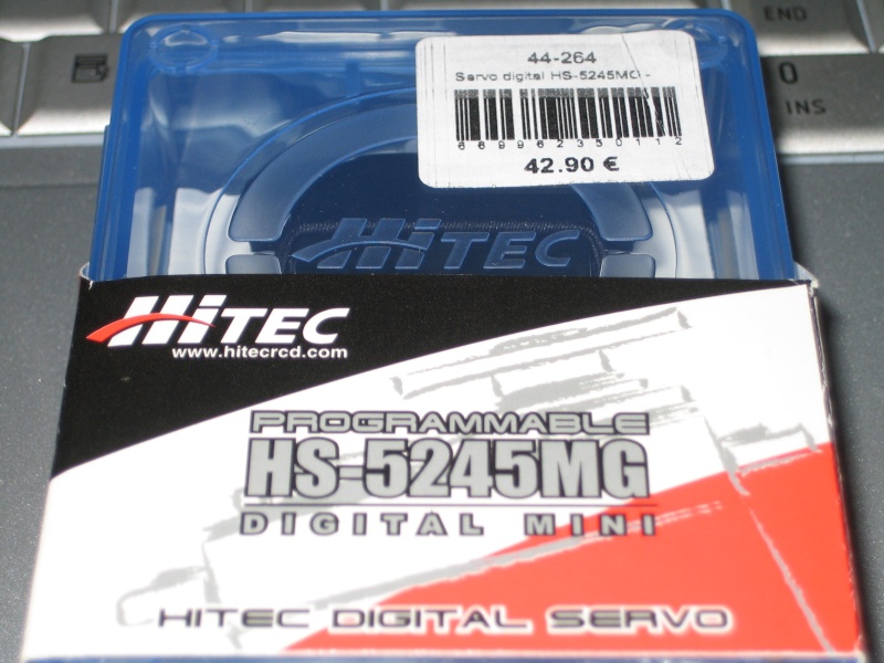

j ai vue que vous parliez de 2 servo hitec
le hs 225 mg
Caractéristiques techniques:
Moteur : 3 poles
Roulements : à billes supérieure
Vitesse: 0,14sec/60° (4,8V) - 0,11sec/60° (6.0V)
Couple: 3,9kg.cm (4,8V) - 4,8kg.cm (6.0V)
Dimensions: 32.4x16.8x31mm
Poids: 31,0g
Pignons: métal
et le hs 5245 mg
Caractéristiques techniques :
(sous 6V)
- Puissance : 5,5Kg.cm
- Vitesse : 0,12sec/60°
- Dimensions : 32x17x31mm
- Poids : 32g
- Pignons : métal - roulements
- Prises : Hitec/JR
- Palonnier : aluminium
ils font la même taille avec plus de couple pour le 5245 ... vous pensé qu il est vraiment mieux (5245) ou que pour la taille de la mini 8ight c du luxe ????

Message par blofast Lun 16 Juil 2012 - 18:06
moi j'ai opté pour 5245MG apès c'est une question de budget
Losi Mini-8ight: info générales Img_5444
le 5245 est digital mais pas le 225
