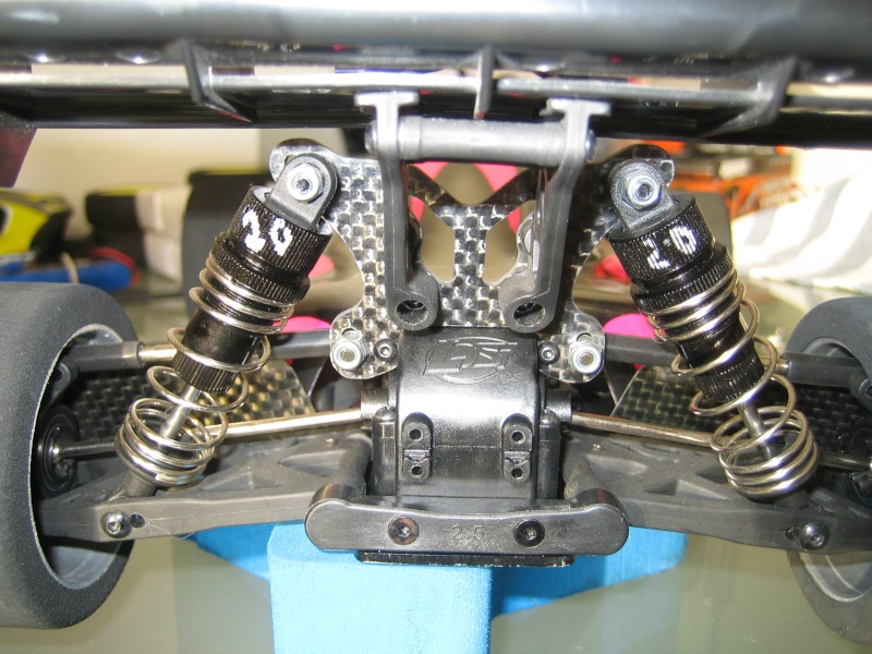

Petite question : comment est ce que la bellcrank steering est monté chez vous ?
Car chez moi si je visse pas assez les vis j'ai du jeu dans la direction et si je les sers de trop ben ca tourne plus... QUE FAIRE ?
Losi Mini-8ight: info générales - Page 4 Imag0010
R4zOrB4cK
R4zOrB4cK
Nombre de messages : 136
Date d'inscription : 07/08/2012
Losi Mini-8ight: info générales - Page 4 Empty Re: Losi Mini-8ight: info générales
Message par blofast Mer 15 Aoû 2012 - 19:40

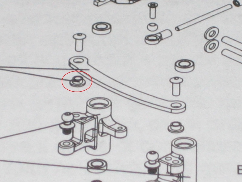

Il ne faut bloquer la direction
Il y a normalement une rondelle axe qui sert d'entretoise qui, même serrée fortement ne bloque pas la barre d'akerman et donc la direction

OK... Et ca ressemble a quoi ? Pourrais avoir une photo ? Car moi je l'ai acheté d'occase comme ca...

Il te manque/ces petites pièces
Regarde sur l'éclaté de la notice

c'est la petite pièce qui rentre dans ta barre d'akerman carbone
